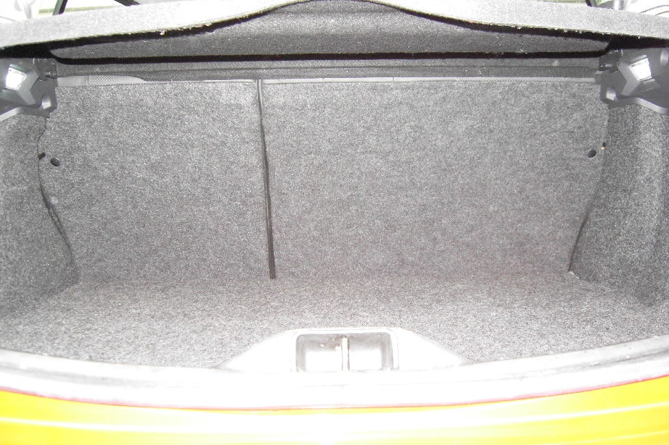

Ich hab es meiner WS gesagt, und die haben das Ganze problemlos hinbekommen. Materialkosten: 8,23 Euro + Mwst. Jetzt ist der Kofferraum von beiden Seiten herrlich ausgeleuchtet, ich hab LEDs drin. Und es sieht alles original aus:

..sieht gut aus! :thumbsup:   ...hätten die von Renault doch gleich serienmäßig zwei Leuchten einbauen können...Platz dafür wäre ja da gewesen...naja was solls...
