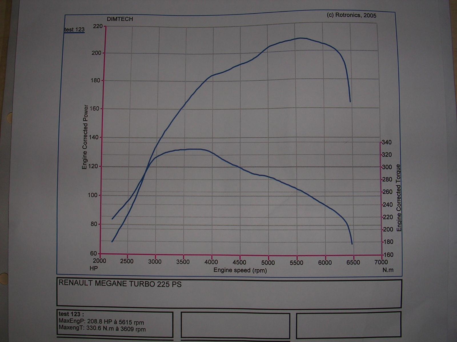

er hatte 17.002 km. also gerade eingefahren...
letti
  • Gast
Re: Letti´s RS - Fragen und Anmerkungen
« Antwort #2 am: 30.07.06 um 17:19:10 »
habe ich schon bekannt gegeben das mein rs mit original-software etc. also alles original
am prüfstand 330,6 nm gedrückt hat???  :toothy9:
im oberen drehzahlbereich hat die belüftung des prüfstandes gestreikt er hatte dann nurmehr 208 ps... :merror:
mir stellt sich die frage... wieviele pferde hat mein tier?! bei einem rennen mit einem der eine secotronic drinnen hat, habe ich leicht mithalten können! also nix da von geht besser mit dem ding.

am prüfstand 330,8 nm gedrückt hat???  :toothy9:
Bei wieviel PS ?  Kannst du das Diagramm einstellen ?
naja ... ich hatte mit Secotronic 350Nm ... entweder der gegen den Du gefahren bist hatte ab Werk sehr wenig PS oder er hat sich blöd angestellt ...  ::)

ich habs fotografiert, bei 120 ps sowie ich das sehe.
ich hab gerade nochmal rückgefragt. er hat nur ein gebläse am prüfstand, normalerweise bräuchte man aber um eine fahrt bei 240 kmh zu simulieren 3 von den dingern. der focus st vom prüfstandbesitzer hatte auch nur 205 ps hat er mir erzählt.

Was hast Du jetzt schon gemacht, alles Serie ??  Oder war bei dir nicht der LLK ?
Also wenn Du mal Chiptuning machst, solltest Du drauf achten das es so abgestimmt wird das
Drehmoment eher hoch geht und länger oben bleibt ... ein Plateau quasi ... kann natürlich sein
das es jetzt bei den hohen Drehzahlen wegen den Temperaturen abgeregelt wurde.  Aber so
sollte es aussehen, der hat bei 2500 U/min schon über 300Nm ... das gibt Dieselfeeling   :happy3:

nöö bei mir war zum zeitpunkt des tests alles serie!!! wirklich alles
ps. schöne kurve bei dir!
Wenn Du deine 3-Zoll Anlage bekommst, mach bitte vorher und nachher mal ne Kurve ... am Besten bei gleichen Temperaturen ... 20 Grad oder so  :thumbsup:

ja würde sich auf einem anderen prüfstand einrichten lassen denk ich!
